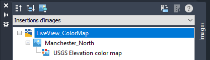

Dans le Gestionnaire des images, sélectionnez la vue Insertions d'images dans la liste déroulante.
3

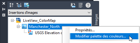

Dans la vue Insertions d'images, développez le nœud LiveView_ColorMap, cliquez avec le bouton droit de la souris sur le nom de l'image et choisissez Modifier palette des couleurs.

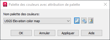

Dans la boîte de dialogue Palette des couleurs avec attribution de palette, cliquez sur pour modifier la palette des couleurs.

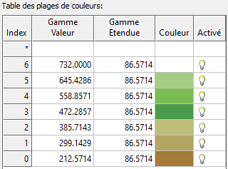

Dans la table des plages de couleurs de la boîte de dialogue Définition des palettes de couleurs, vous remarquerez que chaque couleur de la palette représente une plage d'élévation de 26.387 m.
Cliquez sur OK pour quitter la boîte de dialogue.

Dans la boîte de dialogue Palette des couleurs avec attribution de palette, sélectionnez la palette Inclinaison dans la liste déroulante, puis cliquez sur Appliquer.
Les couleurs de palette affichent maintenant les plages de valeurs d'inclinaison du terrain.

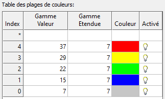

7 Cliquez sur pour afficher la table des plages de cette palette des couleurs. Notez que chaque couleur représente une plage d'inclinaison de sept degrés.
Pour aller plus loin : dans la boîte de dialogue Définition des palettes de couleurs, remplacez la méthode de distribution des valeurs Egaliseur par Quantile et cliquez sur OK, puis sur Appliquer.
