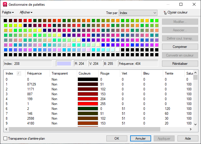

Gestion de la palette d'image
Dans le cas des images à 8 bits (256 couleurs ou nuances de gris), vous pouvez utiliser le Gestionnaire de palettes pour modifier, condenser ou combiner des couleurs, affecter une transparence d'arrière-plan ou convertir des images en gamme de gris en images à palettes des couleurs. Vous pouvez également l'utiliser pour analyser la palette de l'image et l'afficher de différentes façons, par exemple par luminance ou fréquence de couleur. Appliquez les normes en important ou en exportant les palettes.
Le Gestionnaire de palettes affiche la palette de l'image de deux façons :
