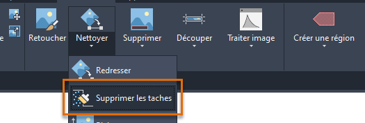

3 Sur le ruban, cliquez sur l'onglet Outils raster groupe de fonctions Modifier menu déroulant Nettoyer Supprimer les taches.
Appuyez sur la touche ENTREE pour traiter l'ensemble de l'image.
