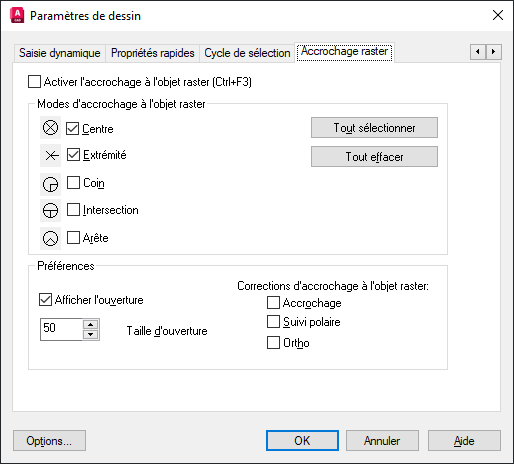

Lorsque l'accrochage raster est activé, une fenêtre d'accrochage s'affiche au niveau du curseur AutoCAD. Cette fenêtre affiche des réticules sur les points sur lesquels il est possible d'effectuer un accrochage. Vous pouvez sélectionner un ou plusieurs modes d'accrochage pour contrôler si le curseur s'accroche aux extrémités, angles et autres points.
Vous pouvez activer ou désactiver l'accrochage raster depuis le groupe de fonctions Accrochage de l'onglet Outils de balayage du ruban.
Pour accéder aux options d'accrochage raster
  1. Effectuez l'une des opérations suivantes :
    • Sur le ruban, cliquez sur l'onglet Outils Raster groupe de fonctions Accrochage Outil de lancement de la boîte de dialogue ().
    • sur la ligne de commande, entrez isnap.
