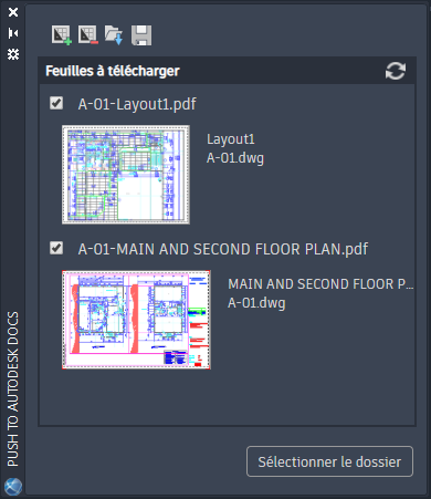

Push to Autodesk Docs permet aux équipes de consulter des fichiers PDF numériques sur le terrain à titre de référence. Utilisez la fonction Push to Autodesk Docs pour charger des dessins AutoCAD au format PDF dans un projet spécifique sur Autodesk Docs.
Collaborez sur le terrain en transférant vos présentations de dessins au format PDF vers Autodesk Docs. Sélectionnez des présentations dans plusieurs dessins et chargez-les au format PDF dans un dossier de projet sélectionné sur Autodesk Docs.

PUSHTODOCSOUVRIR : ouvre la palette Push to Autodesk Docs, qui permet de sélectionner les présentations AutoCAD à charger en tant que fichiers PDF vers Autodesk Docs.
PUSHTODOCSFERMER : ferme la palette Push to Autodesk Docs.

PUSHTODOCSETAT : indique si la palette Push to Autodesk Docs est ouverte ou fermée.
