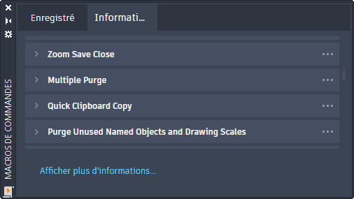

Les informations sur les macros sont affichées dans l'onglet Informations de la palette Macros de commandes. Vous pouvez développer chaque information de macro pour afficher une description de la macro et de la macro de commandes associée. Cliquez sur Essayer pour tester la macro de commandes ou sur Enregistrer pour l'ajouter à l'onglet Enregistré de la palette Macros de commandes.
Après avoir ajouté une macro de commandes à l'onglet Enregistré de la palette Macros de commandes, en cliquant sur Enregistrer dans l'onglet Informations, vous pouvez effectuer les opérations suivantes :
