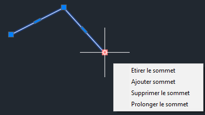

Prolongement de la polyligne
Une nouvelle option de poignée, Prolonger le sommet, ajoute un nouveau sommet à votre polyligne à partir de la poignée d'extrémité sélectionnée. Il n'est plus nécessaire d'inverser la direction de la polyligne.

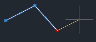

L'option Ajouter un sommet existante peut ajouter le sommet entre l'extrémité et le sommet précédent. Cela dépend de la direction dans laquelle la polyligne a été dessinée.
Avec la nouvelle option de poignée, Prolonger le sommet, le sommet est toujours prolongé à partir de la poignée d'extrémité sélectionnée, quelle que soit la direction dans laquelle la polyligne a été dessinée.
