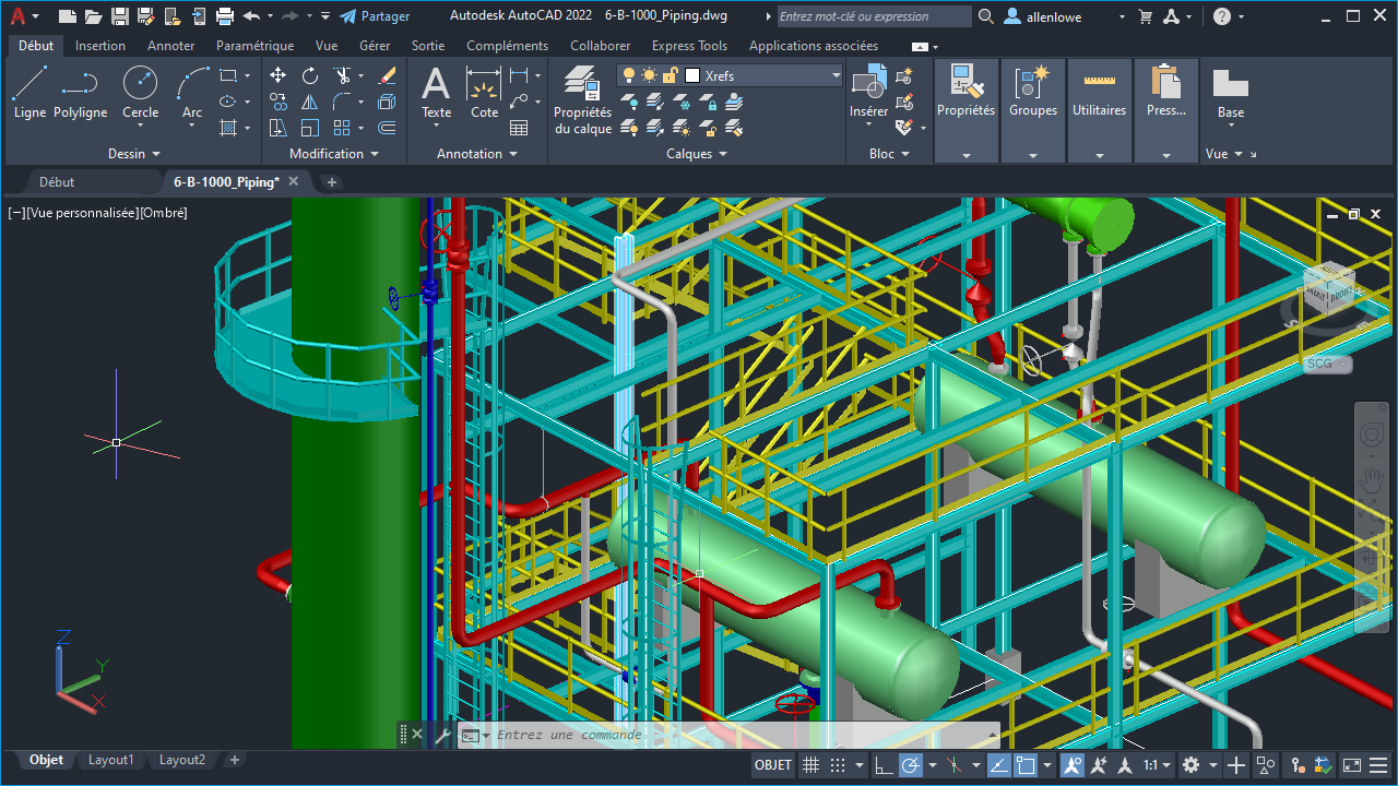

Cette version inclut un aperçu technique d'un nouveau système graphique 3D multiplateforme développé pour AutoCAD, en exploitant toute la puissance des processeurs graphiques modernes et multicoeurs afin de proposer une navigation fluide pour des dessins de plus grande taille que dans les versions antérieures.
Par défaut, cet aperçu technique est désactivé. Lorsque cette option est activée, le système graphique moderne affiche les fenêtres en utilisant le style visuel Ombré. Le système graphique moderne finira peut-être par remplacer le système graphique 3D existant. Avant de finaliser cette transition, nous vous invitons à l'essayer et à nous faire part de vos commentaires.

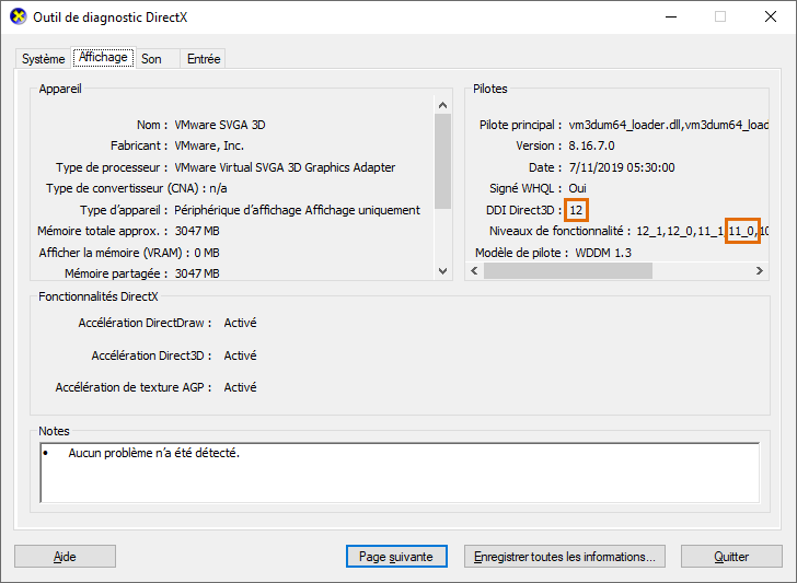

Le système graphique moderne nécessite du matériel et des logiciels compatibles avec DirectX 12. Le niveau de fonctionnalité minimum DirectX 12 est 11_0. Vous pouvez vérifier que ces conditions sont respectées en exécutant la commande DXDIAG à partir du menu Démarrer de Windows. Voici un exemple de système qui répond aux exigences :

Dans le style visuel Ombré, (GSF) s'affiche dans le contrôle de fenêtre pour indiquer que l'aperçu technique est actif et utilise le système graphique moderne.
