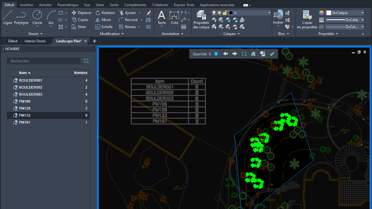

Vous pouvez désormais compter les instances d'un ou de plusieurs blocs dans une aire spécifiée.
Spécifiez une aire de sélection rectangulaire ou polygonale, l'espace objet entier ou sélectionnez un objet de contour comme aire de décompte. Un objet de contour valide doit être une polyligne fermée constituée de segments de ligne et ne se croise pas.
L'aire de décompte définie lors de la session de décompte précédente peut également être utilisée dans le décompte courant.
AIREDECOMPTE : définit l'aire dans laquelle compter les instances d'un objet ou d'un bloc.
FERMERAIREDECOMPTE : annule l'aire de sélection de compte.
SELECTDECOMPTE : recherche tous les objets du décompte courant correspondant aux propriétés des objets sélectionnés et les ajoute au jeu de sélection.
QUANTITE : compte et met en surbrillance les instances de l'objet sélectionné dans le dessin.
