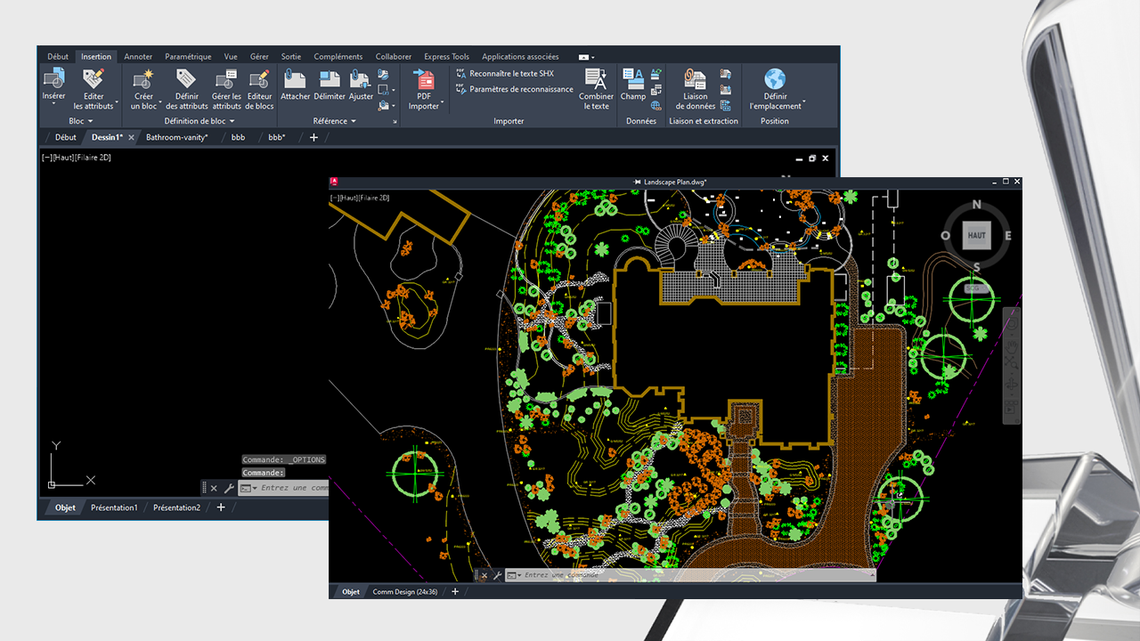

Cette version inclut des améliorations continues apportées aux fenêtres de dessin flottantes.
Voici quelques exemples d'améliorations :
- Une fenêtre de commande ancrée reste désormais avec la fenêtre de dessin active.
- Une fenêtre de commande flottante conserve sa position.
- Si les fenêtres de dessin se chevauchent, la fenêtre de dessin active s'affiche au-dessus.
- Vous pouvez fixer une fenêtre de dessin à un emplacement. Une fenêtre de dessin verrouillée reste au-dessus de la fenêtre principale de l'application AutoCAD.

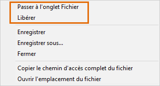

- Cliquez avec le bouton droit de la souris sur la barre de titre d'une fenêtre de dessin flottante pour afficher d'autres options.
