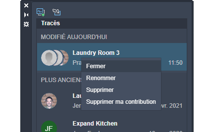

Suppression de votre contribution
Cliquez avec le bouton droit de la souris sur le nom du tracé dans la palette Tracés.
Sélectionnez Supprimer ma contribution.
Remarque : Vous ne pouvez pas supprimer les contributions des autres utilisateurs.

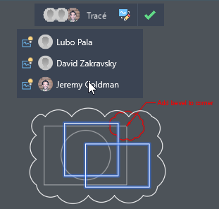

Affichage des contributions
Cliquez sur l'avatar dans la barre d'outils pour voir qui a contribué au tracé actif.
Si d'autres personnes ont contribué au tracé, vous pouvez effectuer les opérations suivantes :

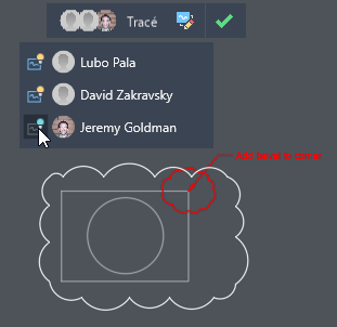

Placez le curseur sur le nom du contributeur dans la liste déroulante de la barre d'outils pour mettre en évidence sa contribution au tracé.
Cliquez sur l'icône en regard du nom du contributeur pour masquer ou afficher ses contributions.
