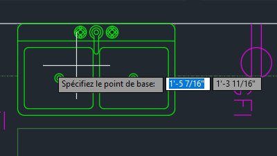

La nouvelle commande COUPERPOINTBASE copie les objets sélectionnés dans le Presse-papiers avec un point de base spécifié, puis les supprime du dessin.
  1. Cliquez sur l'onglet Début > le groupe de fonctions Presse-papiers > Couper avec le point de base. Trouver
  2. Spécifier le point de base du dessin.
  3. Sélectionnez les objets à couper, puis appuyez sur la touche Entrée.
    Utilisez la commande COLLERPRESS pour spécifier le point d'insertion lorsque vous collez les objets dans d'autres dessins.
