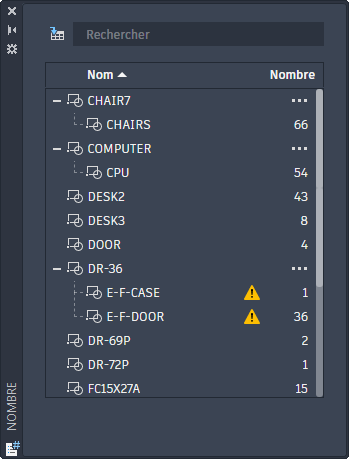

La fonction Nombre permet d'obtenir des résultats de nombre visuel et de mieux contrôler les critères de décompte. Spécifiez un bloc ou un objet unique dans l'espace objet pour compter ses instances. Vous pouvez également utiliser la palette Nombre pour afficher et gérer les blocs comptés dans le dessin courant.

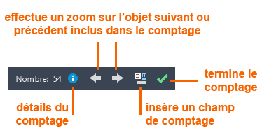

Lorsque vous êtes dans un nombre actif, la barre d'outils Nombre s'affiche en haut de la zone de dessin. La barre d'outils Nombre comprend le nombre d'objets et de problèmes, ainsi que d'autres commandes permettant de gérer les objets comptés.
L'icône de détails du nombre varie selon que le nombre actuel contient des erreurs ou non. Cliquez sur ou sur pour ouvrir la palette Nombre et afficher plus de détails.
Affiche les critères de décompte, y compris les propriétés générales des objets comptés et les attributs et paramètres de bloc définis par l'utilisateur.
Affiche les critères de décompte, y compris les propriétés générales, les attributs de bloc et les paramètres définis par l'utilisateur, ainsi que le rapport sur les problèmes des objets comptés. Les problèmes peuvent inclure des objets superposés, décomposés ou renommés.
Remarque : La liste de nombres inclut également les blocs imbriqués dans d'autres blocs.
