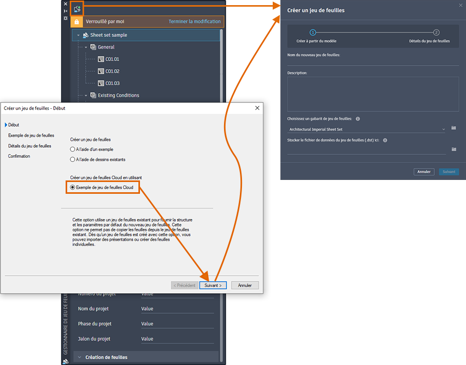

AutoCAD ajoute des fonctionnalités supplémentaires au gestionnaire du jeu de feuilles pour le Web.
Dans cette version, le gestionnaire du jeu de feuilles pour le Web permet de créer facilement un jeu de feuilles dans Autodesk Docs, que vous utilisiez l'application de bureau ou l'application Web AutoCAD.
Le gestionnaire du jeu de feuilles pour le Web a également été amélioré de manière significative :
- Importer une présentation dans un jeu de feuilles cloud
- Renommer et renuméroter des feuilles
- Option de numérotation automatique pour les nouvelles feuilles
- Gestion des fichiers d'aide
- Ajouter des propriétés personnalisées
