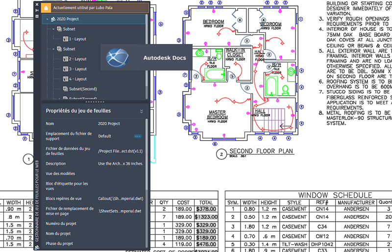

Gérez les jeux de feuilles à partir d'Autodesk Docs à l'aide du nouveau gestionnaire du jeu de feuilles pour le Web.
Une version allégée du gestionnaire du jeu de feuilles hérité, le gestionnaire du jeu de feuilles pour le Web, affiche et gère les ensembles nommés de feuilles de dessin stockés dans Autodesk Docs. L'ouverture d'un fichier DST à partir d'Autodesk Docs affiche le gestionnaire du jeu de feuilles pour le Web par défaut.
SSMDETECTMODE : détermine le gestionnaire du jeu de feuilles qui s'affiche lors de l'ouverture de fichiers DST basés sur le cloud.
