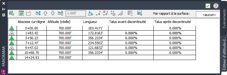

Un point de segmentation est créé chaque fois que deux lignes caractéristiques du terrain se croisent à un emplacement où aucun point d'intersection n'existe. L'éditeur affiche alors un triangle blanc, au lieu d'un triangle de point d'intersection vert.
Figure 1 : Editeur d'altitudes, affichant deux points de segmentation
Dans la figure 1, l’Éditeur d’altitudes affiche les altitudes des lignes caractéristiques carrées, y compris deux points de segmentation représentant l’intersection de ces lignes avec les autres lignes caractéristiques. Dans l'Editeur d'altitudes, le symbole de point dans la première colonne inclut un signe plus (+) au niveau de chaque point d'intersection avec une autre ligne caractéristique du terrain.
