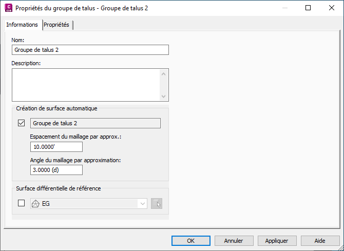

Pour corriger la triangulation de l'arc, il faut définir une valeur plus précise pour l'espacement du maillage par approximation dans le groupe de talus. Comme indiqué dans la figure 26, ce paramètre peut être difficile à trouver dans la boîte de dialogue Propriétés des groupes de talus, car il ne peut être défini que si l'option Création de surface automatique est activée. Toutefois, ce paramètre est également utilisé pour l'option Créer une surface dissociée et pour la triangulation du talus de remplissage. Il est recommandé d'activer l'option Création de surface automatique, de passer la valeur par défaut de l'espacement du maillage par approximation de 10 pieds à 1 pied, puis de désactiver à nouveau l'option initiale. Vous devez cliquer sur Appliquer après avoir activé l'option Création de surface automatique afin d'appliquer les paramètres modifiés.
Figure 26 : Modification de l'espacement du maillage par approximation
Avec l'espacement du maillage par approximation défini correctement, vous devez mettre à jour le talus de remplissage. Le moyen de plus facile d'effectuer cette opération et de sélectionner la ligne caractéristique du terrain intérieure (le terre-plein) et d'utiliser la commande DEPLACER avec un déplacement de (0.0, 0.0, 0.0). Les résultats sont indiqués dans la figure 27.
