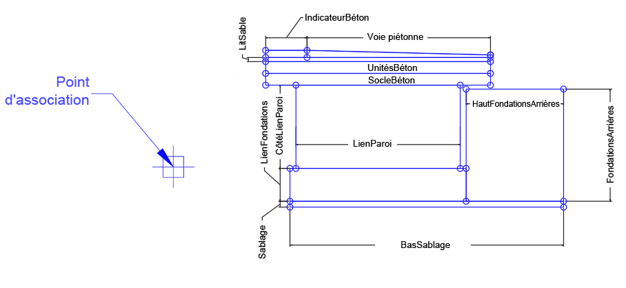

Cet élément de profil type fournit un quai qui rejoint un axe de rail. Placez le point d'insertion de l'élément de profil type du quai dans l'alignement de la ligne d'axe et sur la ligne de profil en long du rail, puis ajustez le comportement en définissant les paramètres d'entrée et les paramètres cibles facultatifs répertoriés ci-dessus.
En mode d’édition, cet élément de profil type dessine le quai.

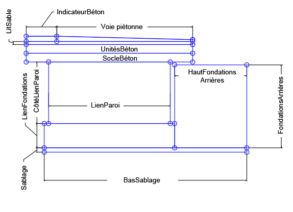

Le tableau suivant répertorie les codes, pour cet élément de profil type, des points, liens et formes auxquels sont affectés des codes. Les codes des points, liens ou formes auxquels aucun code n'a été affecté ne sont pas inclus dans ce tableau.
Point, Lien ou Forme |
Code |
Description |
| P1 | BasGaucheParoi | En bas à gauche de la paroi |
| P2 | HautGaucheParoi | En haut à gauche de la paroi |
| P3 | HautDroiteParoi | En haut à droite de la paroi |
| P4 | BasDroiteParoi | En haut à droite de la paroi |
| P5 | BasGaucheSocle | En bas à gauche du socle |
| P6 | HautGaucheSocle | En haut à gauche du socle |
| P7 | HautDroiteSocle | En haut à droite du socle |
| P8 | HautGaucheUnitéBéton | En haut à gauche des unités en béton |
| P9 | HautDroiteUnitésBéton | En haut à droite des unités en béton |
| P10 | HautGaucheLitSable | En haut à gauche du lit de sable |
| P11 | HautDroiteLitSable | En haut à droite du lit de sable |
| P12 - P13 | BordQuai | Bord du quai |
| P14 | BasBordQuai | En bas du bord du quai |
| P15 | Haut, BordDroiteVoiePiétonne | Bord droit de la voie piétonne |
| P16 | BordDroiteFondations | Bord droit des fondations |
| P17 | BasDroiteFondations | En bas à droite des fondations |
| P18 | BasGaucheFondations | En bas à gauche des fondations |
| P19 | BordGaucheFondations | Bord gauche des fondations |
| P20 | BasDroiteSocle | En bas à droite du socle |
| P21 | HautDroiteScellementSable | En bas à droite du scellement de sable |
| P11 | BasDroiteScellementSable | En bas à droite du scellement de sable |
| P23 | BasGaucheScellementSable | En bas à gauche du scellement de sable |
| P24 | HautGaucheFondationsArrières | En haut à gauche des fondations arrières |
| P25 | HautDroiteFondationsArrières | En haut à droite des fondations arrières |
| L1 | CôtéLienParoi | Côté du lien de la paroi |
| L2 | HautLienParoi | En haut du lien de la paroi |
| L3 | CôtéLienParoi | Côté du lien de la paroi |
| L4 | BasLienParoi | En bas du lien de la paroi |
| L5 | LienSocleBéton | Lien du socle en béton |
| L6 | HautLienSocleBéton | En haut du lien du socle en béton |
| L7 | LienSocleBéton | Lien du socle en béton |
| L8 | BasLienSocleBéton | En bas du lien du socle en béton |
| L9 | LienUnitéBéton | Lien de l'unité en béton |
| L10 | HautLienUnitéBéton | En haut du lien de l'unité en béton |
| L11 | LienUnitéBéton | Lien de l'unité en béton |
| L12 | BasLienUnitéBéton | En bas du lien de l'unité en béton |
| L13 | HautGaucheLitSable | En haut à gauche du lit de sable |
| L14 | HautLienLitSable | En haut du lien du lit de sable |
| L15 | BasDroiteLitSable | En bas à droite du lit de sable |
| L16 | BasLienLitSable | En bas du lien du lit de sable |
| L17 | LienIndicateurBéton | Lien de l'indicateur de béton |
| L18 | LienIndicateurBéton, Haut | LienIndicateurBéton, Haut |
| L19 - L20 | LienIndicateurBéton | Lien de l'indicateur de béton |
| L21 | Voie piétonne, Haut | Voie piétonne |
| L22 | LienVoiePiétonne | Lien de la voie piétonne |
| L23 | BasLienVoiePiétonne | En bas du lien de la voie piétonne |
| L24 | LienVoiePiétonne | Lien de la voie piétonne |
| L25 - L28 | LienFondations | Lien des fondations |
| L29 | HautSablage | En haut du sablage |
| L30, L32 | Sablage | Sablage |
| L31 | BasSablage | En bas du sablage |
| L33, L35 | FondationsArrières | Fondations arrières |
| L34 | HautFondationsArrières | En haut des fondations arrières |
| L36 | BasFondationsArrières | En bas des fondations arrières |
| S1 | Paroi | Paroi |
| S2 | SocleBéton | Socle en béton |
| S3 | UnitésBéton | Unités en béton |
| S4 | LitSable | Lit de sable |
| S5 | IndicateurBéton | Indicateur de béton |
| S6 | VoiePiétonne | Voie piétonne |
| S7 | Fondations | Fondations |
| S8 | Sablage | Sablage |
| S9 | FondationsArrières | Fondations arrières |
