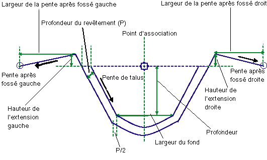

Cet élément de profil type crée un caniveau ouvert avec un fond parabolique et des liens de revêtement et de pente après fossé facultatifs.
Association
Le point d'association est situé au-dessus du milieu de la largeur du fond, à une hauteur égale au paramètre Profondeur.

Profondeur Décalage vertical vers le bas entre l'altitude du profil projet et le bas du caniveau. Numérique, positif
2.0 m
6.0 pieds
Largeur du fond Largeur du fond du caniveau Numérique, positif
2.0 m
6.0 pieds
Points de maillage selon courbe Nombre de points de maillage par approximation de la courbe parabolique Entier, positif 7
Pente du talus Pentes de talus du caniveau Numérique 1 (:1)
Profondeur du revêtement Profondeur du revêtement du caniveau La profondeur du revêtement est mesurée perpendiculairement aux côtés de la pente, comme le montre le diagramme précédent. Numérique, positif
0.1 m
0,33 pied
Point marqué gauche Point marqué facultatif au niveau du point extrême du caniveau sur le côté gauche. Si aucun code n'est saisi, aucun point marqué n'est inséré. Chaîne
Point marqué droite Point marqué facultatif au niveau du point extrême du caniveau sur le côté droit. Si aucun code n'est saisi, aucun point marqué n'est inséré. Chaîne
Hauteur de l'extension gauche Prolongement du côté gauche du caniveau vers le point d'insertion Numérique, positif
0.5 m
1.67 pied
Largeur de la pente après fossé gauche Largeur de remblai du caniveau sur le côté gauche Numérique, positif
1.5 m
5.0 pieds
Pente après fossé gauche Pente de remblai du caniveau sur le côté gauche Numérique 4 (:1)
Hauteur de l'extension droite Prolongement du côté droit du caniveau vers le point d'insertion Numérique, positif
0.5 m
1.67 pied
Largeur de la pente après fossé droite Largeur de remblai du caniveau sur le côté droit Numérique, positive
1.25 m
5.0 pieds
Pente après fossé droite Pente de remblai du caniveau sur le côté droit Numérique 4 (:1)

Cet élément de profil type construit une forme de caniveau ouvert à l'aide des paramètres de saisie. En règle générale, le point d'association se trouve au début de la ligne de base, au niveau des axes et des lignes de profil associées. Au niveau du lien des pentes de talus inférieures gauche et droite du fond, les points sont placés en fonction du paramètre Largeur du fond spécifié. Une courbe parabolique est dessinée entre ces deux points avec les pentes d'entrée et de sortie égales au paramètre défini pour la pente du talus. La longueur de la courbe parabolique est égale à la valeur de la largeur du fond. Cette courbe parabolique est dessinée dans des liens de maillage par approximation à partir du paramètre Curve Tesselation Points. Si l'indice de maillage par approximation est un nombre impair, un point est ajouté directement sous le point d'association de l'élément de profil type.
Pour la profondeur du revêtement du caniveau, si une valeur supérieure à zéro est spécifiée pour le paramètre Profondeur du revêtement, un revêtement de matériau est dessiné autour du caniveau. La profondeur du revêtement est mesurée perpendiculairement aux côtés de la pente, comme le montre le diagramme précédent. Si la valeur zéro est spécifiée pour le paramètre Profondeur du revêtement, aucun lien n'est inséré.
De la même façon, si vous spécifiez la valeur zéro pour les extensions droite ou gauche et les largeurs de la pente après fossé, ces liens sont omis ou ne sont pas dessinés. La hauteur de l'extension peut être contrôlée à l'aide d'une association de paramètre cible de ligne de profil en long. De même, la hauteur du point le plus à l'extérieur de la pente après fossé peut être spécifiée à l'aide d'un paramètre cible de ligne de profil en long. Pour définir systématiquement le point le plus à l'extérieur de la pente après fossé sur la hauteur la plus élevée du caniveau, associez ce point au profil de surface finale du caniveau, auquel est relié ce profil type.
Si la largeur de la pente après fossé est omise, le point marqué se situe au niveau du point extérieur de l'extension de la hauteur de caniveau. Si le lien d'extension de hauteur du caniveau est également omis, alors le point marqué se situe au niveau du point le plus à l'extérieur de la partie supérieure du caniveau.
