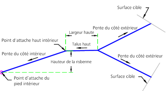

L'élément de profil type Risberme insère des liens afin de créer une risberme. La risberme peut être créée à partir du pied intérieur ou du haut intérieur de la risberme. Elle entre ensuite en terre dans une surface.
Le point d'association est situé au niveau du pied intérieur ou du haut intérieur de la risberme. Le composant peut être attaché au côté droit ou au côté gauche.

| Côté | Indique de quel côté placer l'élément de profil type. | Gauche / Droite | Droite |
| Point d'attache | Point d'attache à partir duquel la risberme sera créée | Pied intérieur/Haut intérieur | Pied intérieur |
| Hauteur de la risberme | Hauteur de la risberme mesurée à partir du point d'association | Numérique |
4 pieds 1,2 m |
| Pente du côté extérieur | Pente sur l'extérieur de la risberme | Numérique | -2 ( : 1) |
| Pente du côté intérieur | Pente sur l'intérieur de la risberme | Numérique | 3 ( : 1) |
| Talus haut | Talus du haut de la risberme | Numérique | 2 (%) |
| Largeur du haut | Largeur en haut de la risberme | Numérique, positive |
5 pieds 1,5 m |

Le lien intérieur d'origine de la risberme est créé à l'aide des valeurs de hauteur et de pente du côté intérieur saisies. Le haut de la risberme est créé à l'aide des valeurs spécifiées pour la largeur du haut et le talus haut. Un lien d'entrée en terre est détecté à l'aide de la pente du côté extérieur.
En mode d'édition, cet élément de profil type dessine la risberme dans le remblai avec un lien de 5 pieds (1,5 m).
