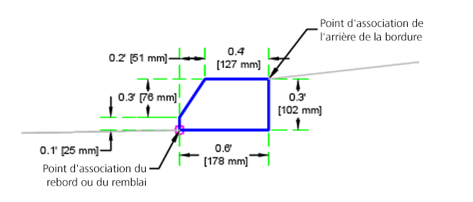

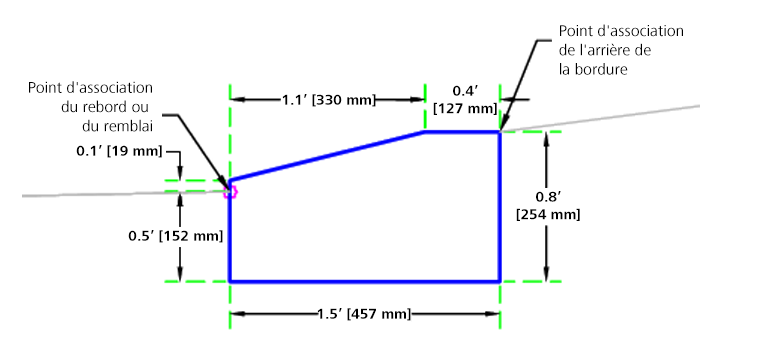

BorduresCaltrans
L'élément de profil type BorduresCaltrans insère des liens pour créer des bordures et caniveaux basés sur les plans standard RSP A87A de Caltrans.
Vous devez vérifier que les cotes utilisées correspondent aux références du plan standard.
Bordures Caltrans A1-6 et A1-8
Bordures Caltrans A2-6 et A2-8
Bordures Caltrans A3-6 et A3-8
Bordures Caltrans B1-4 et B1-6
Bordures Caltrans B2-4 et B2-6
Bordures Caltrans B3-4 et B3-6
Bordure Caltrans B-4
Bordures Caltrans D-4 et D-6
Bordure Caltrans E
