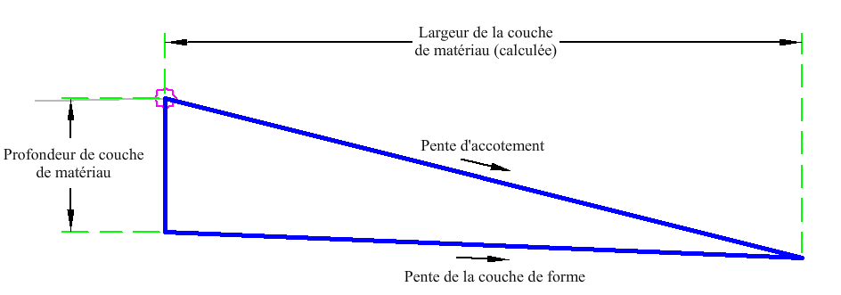

Comportement
L'accotement est inséré pour la profondeur d'accotement, la pente d'accotement et la couche de forme d'accotement spécifiées. La largeur est calculée à l'emplacement où la pente d'accotement et la couche de forme d'accotement se croisent. Ensuite, les point, liens et formes sont calculés.

Diagramme de codage
