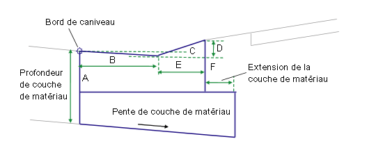

Cote A
Profondeur du caniveau au point d'embase
Numérique, positive,
non nulle
175 mm
7 pouces
Cote B
Largeur entre le point d'embase du caniveau et la ligne d'écoulement du caniveau
non nulle
375 mm
15 pouces
Cote C
Profondeur entre le point d'embase du caniveau et la ligne d'écoulement du caniveau
non nulle
25 mm
1 pouce
Cote D
Hauteur entre la ligne d'évacuation du caniveau et le haut de la bordure
non nulle
75 mm
3 pouces
Cote E
Largeur entre la ligne d'évacuation du caniveau et le haut de la bordure
non nulle
250 mm
9 pouces
Cote F
Hauteur de l'arrière de la bordure
non nulle
250 mm
9 pouces

Les liens du caniveau et de la bordure sont insérés en fonction des cotes des paramètres d'entrée Dimension A à Dimension F. Toutes les cotes doivent être des valeurs positives, non nulles. Si un paramètre Profondeur de couche de matériau donné est non nul, la couche de matériau est insérée à l'arrière de la bordure et continue sur la largeur de l'extension de la couche de matériau. La couche de matériau ferme la forme jusqu'au bas de l'arrière de la bordure, comme indiqué dans le diagramme.
L'élément de profil type construit la forme pour une bordure simple et un caniveau, avec un point d'association situé (a) sur le bord intérieur du caniveau (ou rebord) ou (b) à l'arrière de la bordure. La face de la bordure reçoit une petite largeur constante pour qu'elle ne soit pas verticale.
