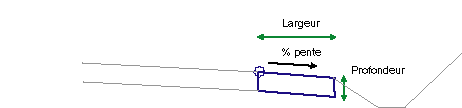

Les liens d'accotement sont insérés vers l'extérieur à partir du point d'association aux largeur, pente et profondeur données.
Fonctionnement en mode d'édition
En mode d'édition, cet élément de profil type dessine la voie selon les paramètres d'entrée spécifiés.

S1
Pave1
Diagramme de codage
