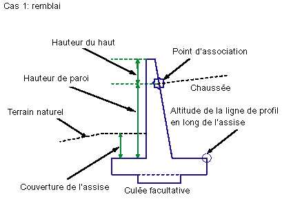

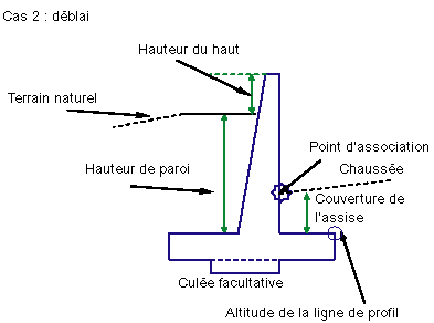

Cet élément de profil type insère une structure de mur de soutènement avec un côté conique et une culée facultative en bas.
Association
Le point d'association est différent selon que le mur de soutènement est en remblai ou en déblai. S'il est en remblai, le point d'association se situe près du haut du mur de soutènement. S'il est en déblai, le point d'association se situe près de l'assise.

Couverture de l'assise Profondeur de la couverture du haut de l'assise jusqu'à la ligne de talus sur le côté arrière du mur en remblai ou jusqu'au point d'attache en déblai. Numérique
1.667 pieds
0.50 m
Culée Spécifie l'ajout d'une culée facultative en dessous de l'assise Booléen Oui
La hauteur du mur est déterminée à partir du haut de l'assise jusqu'au point d'insertion de l'altitude du terrain sur la face verticale, selon celui qui est le plus haut. La pente du mur, la largeur de l'assise, le décalage de la face verticale du mur, les dimensions de la culée facultative et l'emplacement du centre de la culée sont tous fonction de la hauteur du mur.

Cet élément de profil type peut être inséré sur les côtés droit ou gauche. Le point d'association est différent selon qu'il s'agit d'un remblai ou d'un déblai. Dans le cas d'un remblai, le point d'association est la ligne d'intersection entre la surface finale et la face intérieure du mur, en dessous du haut du mur, à une distance égale au paramètre Hauteur du haut. Dans le cas d'un déblai, le point d'association est la ligne d'intersection entre la surface finale et la face intérieure, au-dessus du haut de l'assise, à une distance égale au paramètre Couverture de l'assise. La hauteur de la paroi est déterminée à partir des paramètres Profil ou Hauteur de paroi spécifiés.
Dans le cas d'un remblai, la face pentue de la paroi fait face au centre de la route. Dans le cas d'un déblai, la face pentue de la paroi est éloignée de la route. Si l'option Culée est définie sur Non, alors la base de l'assise est une simple ligne horizontale. Si l'option Culée est activée, des liens permettant de définir la culée facultative sont insérés.

Diagramme de codage
Remblai
Déblai
