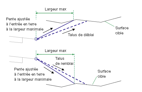

Cet élément de profil type insère un lien qui entre en terre sur une surface cible au niveau de la pente de remblai ou de déblai définie par l'utilisateur.
Si nécessaire, la pente est ajustée pour conserver le point d'entrée en terre avec une largeur maximum depuis le point de charnière.

Largeur max
Largeur maximum autorisée à partir du point de charnière (point d'association) pour le point d'entrée en terre

Cet élément de profil type tente de calculer un point d'entrée en terre pour la condition de déblai. Si un point d'entrée en terre est trouvé, la largeur du lien d'entrée en terre est comparée à la valeur Largeur max. Si cette valeur est dépassée, le point d'entrée en terre est déplacé vers le point de largeur maximum sur la surface cible. Si aucun point d'entrée en terre de déblai n'est trouvé, le processus est répété pour la condition de remblai.

En mode d'édition, cet élément de profil type affiche les pentes de déblai et de remblai sous la forme de lignes en pointillé qui se prolongent vers l'extérieur sur une distance de 3 mètres ou 10 pieds. Les liens d'entrée en terre se terminent en pointes de flèche orientées vers l'extérieur.
