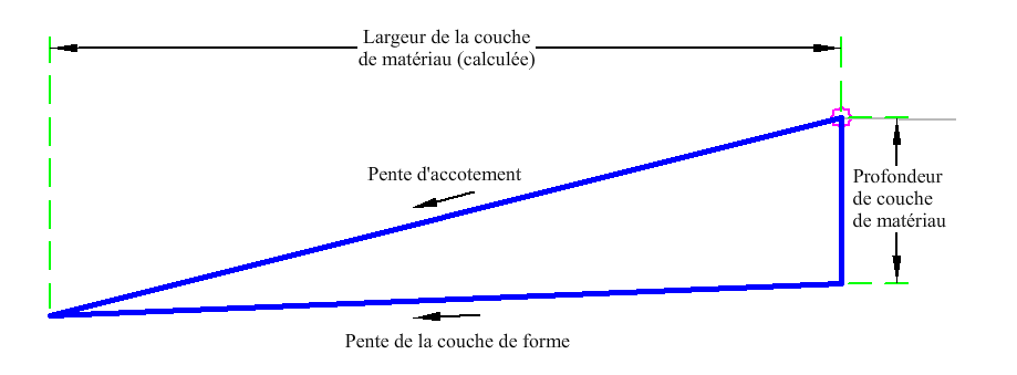

L'élément de profil type ShoulderIntersectLeft crée un accotement prolongé jusqu'à un point d'entrée en terre selon la pente de l'accotement et la couche de matériau. Il ne fonctionne que sur la gauche.
Le point d'association est situé sur le bord intérieur de l'accotement pavé de gauche, qui est généralement au bord extérieur de la chaussée sur le côté gauche de la ligne de base.

L'accotement est inséré pour la profondeur d'accotement, la pente d'accotement et la couche de forme d'accotement spécifiées. La largeur est calculée à l'emplacement où la pente d'accotement et la couche de forme d'accotement se croisent. Ensuite, les point, liens et formes sont calculés.
En mode d'édition, l'élément de profil type affiche les liens comprenant l'accotement.
