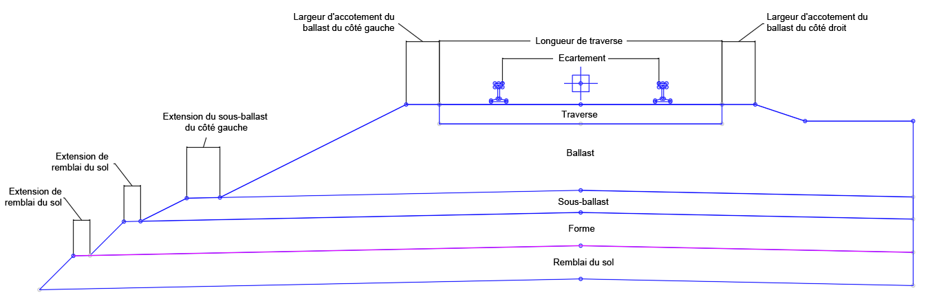

L'élément de profil type Voies_Multiples_Gauche est utilisé pour une voie ferrée unique incluant des traverses, un ballast, un sous-ballast et deux autres couches ou matériaux qui peuvent être utilisés pour la couche de matériau et le remblai du sol.
Vous pouvez modifier les cotes des rails Voies_Multiples_Gauche, ainsi que celles des couches de matériaux.

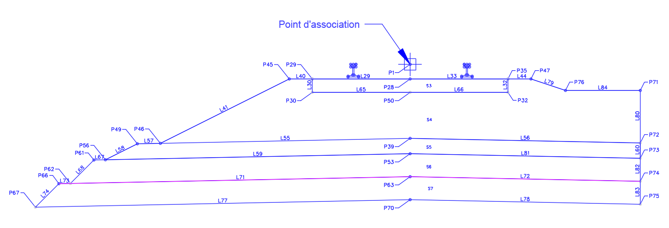

Par défaut, le point d'association est la ligne d'axe entre les rails. La piste peut être déplacée par rapport à ce point à l'aide des paramètres de l'élément de profil type.

La forme de rail utilisée dans cet élément de profil type est une version simplifiée des formes et des dimensions de rail standard du secteur ferroviaire. Largeur de la tête de rail, Profondeur du rail et Largeur de la base du rail sont disponibles en tant que paramètres d'entrée et sont utilisés pour calculer les autres cotes estimées.
En mode d'édition, cet élément de profil type affiche les liens comprenant les rails, la traverse, le ballast, le sous-ballast et les pentes de talus.
Le tableau suivant répertorie les codes, pour cet élément de profil type, des points, liens et formes auxquels sont affectés des codes. Les codes des points, liens ou formes auxquels aucun code n'a été affecté ne sont pas inclus dans ce tableau.
Point, Lien ou Forme |
Code |
Description |
| P1, P4-P21 | Rail | Rail |
| P2 | Ligne d'axe_Rail | Ligne d'axe de rail |
| P3 | Ligne_d'écartement, Rail | Ligne d'écartement (bord intérieur du haut du rail) |
| P28-P32, P60 | Traverse | Traverse |
| P45, P54-P55, P47, P71-P72 | Ballast | Ballast |
| P50, P53, P73 | Sous-ballast | Sous-ballast |
| P63, P65, P74 | Couche de matériau | Forme |
| P68-P70, P75 | RemblaiSol | Remblai du sol |
| L1, L2 | Haut_Rail, Rail | Haut du rail |
| L3-L28 | Rail | Rail |
| L29-L33, L65-66 | Traverse | Traverse |
| L40-L41, L44, L55-L56, L79, L88 | Ballast | Ballast |
| L57, L60-L62, L80 | Sous-ballast | Sous-ballast |
| L70-L72, L81 | Couche de matériau | Forme |
| L76-L78, L82 | RemblaiSol | Remblai du sol |
| S1, S2 | Rail | Rails |
| S3 | Traverse | Traverse |
| S4 | Ballast | Ballast |
| S5 | Sous-ballast | Sous-ballast |
| S6 | Couche de matériau | Forme |
| S7 | RemblaiSol | Remblai du sol |
