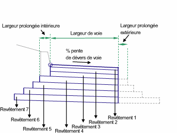

Cet élément de profil type crée une représentation en travers d'une voie constituée de plusieurs couches. Les couches peuvent être de largeurs différentes. Il applique également la valeur de la pente du dévers de la voie extérieure à l'axe de la ligne de base du modèle de projet 3D.
Le point d'association se situe sur le bord intérieur de la voie sur la surface finale. Le composant peut être attaché au côté droit ou au côté gauche.
Remarque : toutes les cotes sont indiquées en mètres ou en pieds, sauf indication contraire. Toutes les pentes sont exprimées sous la forme x:y (par exemple, 4 : 1), sauf si elles sont exprimées en pourcentage avec un signe %.

Chaque couche possède ses propres options d'extension sur l'intérieur comme sur l'extérieur. Les extensions intérieures et extérieures indiquent la largeur supplémentaire sur l'intérieur ou sur l'extérieur par rapport à la couche de chaussée située immédiatement au-dessus.
Exemple 1 :
Dans l'exemple suivant, la largeur prolongée intérieure de Revêtement4 est 0.5 mètres. La largeur prolongée extérieure de Revêtement4 est zéro. Si cet élément de profil type est inséré sur le côté droit, il est dessiné comme indiqué sur l'illustration suivante.
Exemple 2 :
Dans l'exemple suivant, la largeur prolongée intérieure de Revêtement4 est 0.5 mètres. La largeur prolongée extérieure de Revêtement4 est de 0.6 mètre. Si cet élément de profil type est inséré sur le côté droit, il est dessiné comme indiqué sur l'illustration suivante.
Les largeurs d'extension seront toujours spécifiées sous forme de largeurs positives.
Les largeurs de couche de revêtement peuvent être spécifiées à l'aide des méthodes suivantes :
