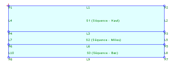

Pour consulter un exemple d'utilisation de cet élément de géométrie, ouvrez le fichier d'exemple PKT suivant :
Sequence Example.pkt
Dans cet exemple, l'élément de profil type est composé de trois séquences formant les calques du haut, du milieu et du bas. Le calque Sequence - Top a été créé en premier, puis le calque
Sequence - Middle a été créé au-dessus. Enfin, le calque
Sequence - Bottom a été créé sur le calque
Sequence - Middle.
