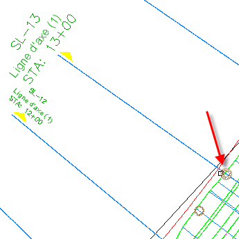

    L'arbre est affiché sur le dessin de profil en travers. Deux choses sont à remarquer :
    • Seul un des blocs a été projeté sur le dessin de profil en travers. Les objets d'un site peuvent être projetés sur un dessin de profil en travers uniquement si l'objet est compris dans la largeur de bande perpendiculaire à la tabulation spécifiée. Le bloc à la tabulation SL-3 n'a pas été projeté sur le dessin de profil en travers, car la valeur de décalage de bloc est supérieure à la bande perpendiculaire de la tabulation SL-13. Les lignes en pointillés noirs dans l'image suivante représentent les étendues de tabulation à SL-13.
    • Le bloc partant de SL-8 est représenté à une altitude qui semble être au-dessus de la surface. Le bloc est projeté à l'altitude de la surface où il se trouve réellement, et non à l'altitude de la surface à la tabulation actuelle. Toutefois, la valeur de décalage affichée dans l'étiquette reflète la valeur de décalage de l'objet à la tabulation actuelle.
