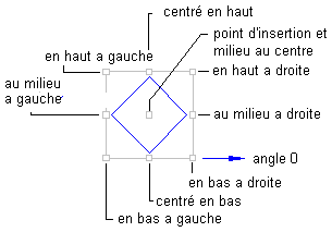

Indique l'emplacement sur le composant de bloc associé au point d'ancrage. Les points d'association sont calculés selon un rectangle entourant le bloc, dont la taille est déterminée en incluant la valeur d'espacement spécifiée dans la catégorie Bord. L'illustration suivante présente des points d'association de bloc :
