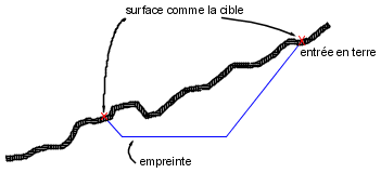

  • Surface : indique que les lignes de projection du talus seront prolongées à partir de l’empreinte, jusqu’à ce qu’elles atteignent la surface. Vous êtes invité à sélectionner une surface cible lorsque vous créez un talus utilisant ces paramètres.

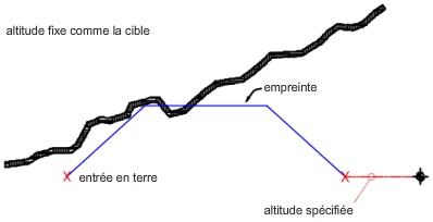

  • Altitude : indique que les lignes de projection du talus seront prolongées à partir de l’empreinte, jusqu’à ce qu’elles atteignent une altitude spécifique. Entrez un nombre positif ou négatif dans le champ Altitude.
    Altitude en tant que talus cible (dessin de profil en travers)

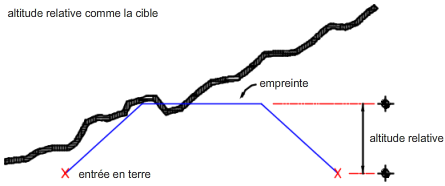

  • Altitude relative : indique que les lignes de projection du talus seront prolongées à partir de l’empreinte, jusqu’à ce qu’elles atteignent une altitude (profondeur ou hauteur) relative à l’empreinte. Entrez un nombre positif ou négatif dans le champ Altitude relative.
    Altitude relative en tant que talus cible (dessin de profil en travers)

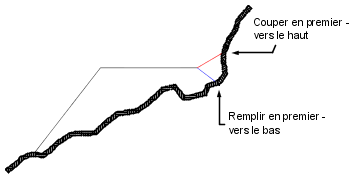

Indique s’il faut rechercher d’abord des pentes de déblai ou de remblai dans le cas où les deux sont possibles. Par exemple, à l’endroit où la surface cible possède une pente abrupte, des pentes de déblai comme des pentes de remblai peuvent couper la surface.
  • Couper en premier : crée le talus en essayant d’augmenter le talus à partir de l’empreinte. Si aucune solution n’est trouvée, la pente diminuera.
  • Remplir en premier : crée le talus en essayent de diminuer la pente à partir de l’empreinte. Si aucune solution n’est trouvée, la pente augmentera.
Divers résultats sont obtenus selon les paramètres Couper en premier et Remplir en premier (dessin de profil en travers)

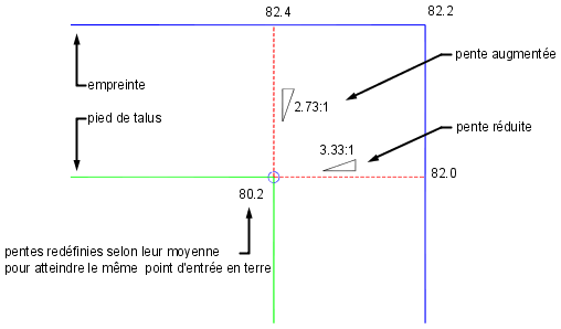

Résolution du conflit
Chevauchement du coin intérieur

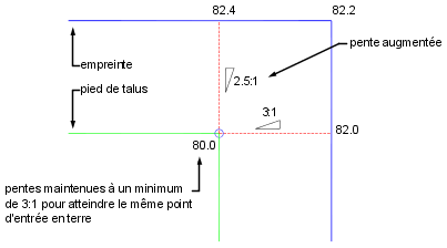

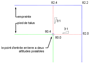

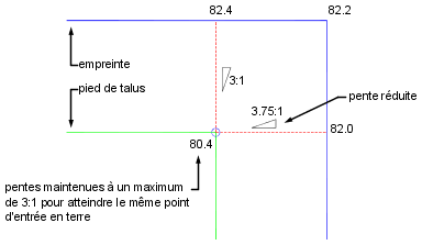

Indique le mode de nettoyage des projections de coin intérieur lorsque le coin de l’empreinte possède différentes altitudes. Dans ce cas, deux altitudes de point d'entrée en terre sont possibles. Vous pouvez choisir d'établir la moyenne des pentes pour qu'elles atteignent le même point ou augmenter ou diminuer l'une des deux pentes.
Conflit d’altitude de coin (coupe)
  • Utiliser la pente moyenne : calcule la moyenne des pentes pour qu’elles atteignent le même point d’entrée en terre.
  • Conserver le talus au maximum : conserve le talus ou la pente indiqués comme maximum et aplanit la pente projetée à partir de l’empreinte d’un côté.
  • Conserver la pente au minimum : conserve le talus ou la pente indiqués comme minimum et augmente la pente projetée à partir de l’empreinte d’un côté.
