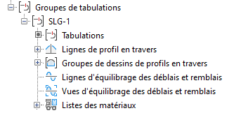

À propos de l’ensemble Groupes de tabulations (onglet Prospecteur)
L’ensemble Groupes de tabulations permet d’accéder aux tabulations, lignes de profil en travers, dessins de profils en travers, lignes d’équilibrage des déblais et remblais, vues d’équilibrage des déblais et remblais et listes des matériaux d’un dessin.
Lorsque des groupes de tabulations sont créés, ils s’affichent sous forme de groupes de tabulations nommés, tels que SLG-1, dans l’ensemble Groupes de tabulations, qui se trouve à l’intérieur de l’ensemble de l’axe parent dans l’arborescence du prospecteur.
Les tabulations, quant à elles, sont affichées avec leur nom, tel que SL-1, dans les groupes de tabulations du même nom, situés dans l’ensemble Groupes de tabulations :
Si un ou plusieurs groupes de tabulations ont été ajoutés au dessin courant, développez l’ensemble Groupes de tabulations pour afficher les noms des groupes. Une liste sous forme de table répertoriant les groupes de tabulations s’affiche dans la vue des éléments située en bas de l’onglet Prospecteur.
Sélectionnez Tabulations dans un groupe donné pour afficher les tabulations nommées de ce groupe dans la vue des éléments située en bas de l’onglet Prospecteur. De même, développez les lignes de profil en travers, dessins de profils en travers, lignes d’équilibrage des déblais et remblais, vue d’équilibrage des déblais et remblais et ensembles de listes de matériaux subordonnés pour afficher chaque élément dans la vue des éléments.
Cliquez avec le bouton droit de la souris sur un groupe de tabulations pour :
