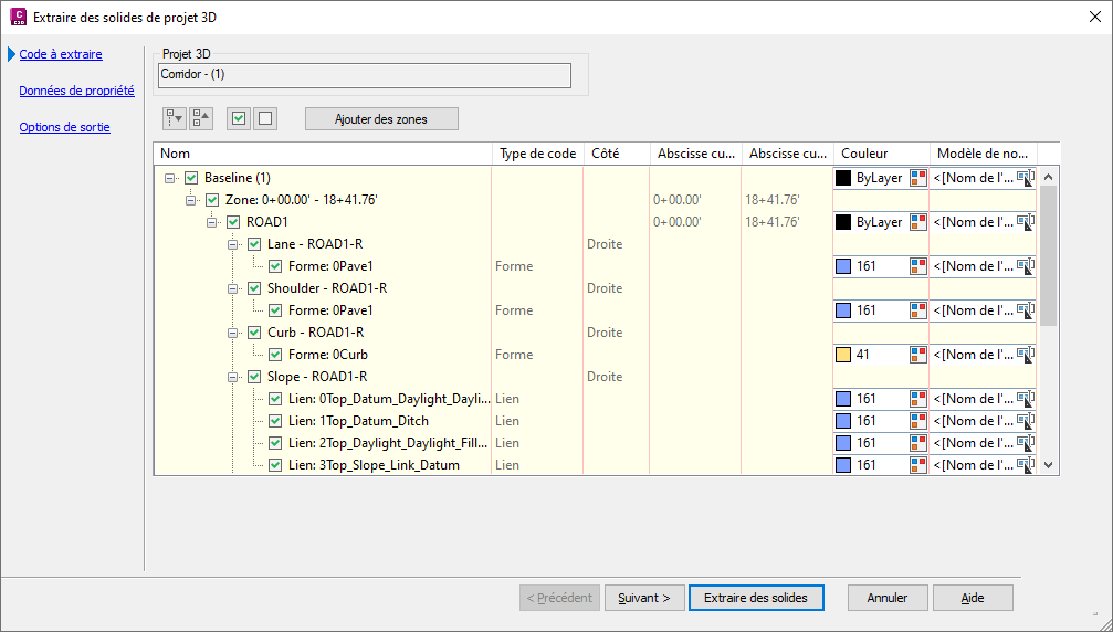

    L'assistant Extraire les lignes caractéristiques du projet 3D s'affiche.
  5. Dans l'assistant Créer des solides à partir d'un projet 3D, dans la page Code à extraire, définissez les options suivantes :
    • Définissez les paramètres de couleur des profils types, formes ou liens. Cliquez sur l'icône pour ouvrir la boîte de dialogue Sélectionner une couleur pour un profil type, une forme ou un lien. Affectez une couleur de la palette aux formes et liens que vous voulez extraire.
      Conseil : Après avoir défini une couleur pour une forme ou un lien, ouvrez le menu contextuel et choisissez Appliquer les paramètres à tous les noeuds enfant. Vous pouvez ainsi synchroniser rapidement plusieurs paramètres de lien et de forme.
    • Spécifiez le regard d'attribution de nom de calque pour les profils types, formes ou liens. Cliquez sur pour ouvrir la boîte de dialogue Modèle de nom. Dans la liste Champs de propriétés, définissez le regard d'attribution de nom de calque que vous souhaitez utiliser et cliquez sur Insérer.
      Conseil : Pour définir un regard d'attribution de nom étendue telle que (<[Nom de la zone de construction]><[Nom de l'élément de profil type]><[Codes de forme]>, sélectionnez chaque propriété, l'une après l'autre, dans la liste et cliquez sur Insérer après chaque sélection.
