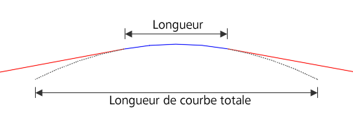

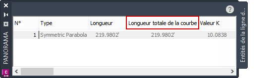

La valeur Longueur totale de la courbe indique la longueur totale de la courbe verticale, tandis que la propriété Longueur affiche la longueur de la partie résolue de la géométrie de la courbe (par exemple, lorsque les tangentes sont attachées le long des courbes).
Pour modifier les paramètres disponibles, cliquez dans la colonne Valeur. Si le paramètre n'est pas modifiable, son nom et ses valeurs apparaissent en gris.
