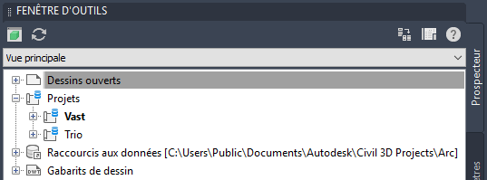

La vue principale de l'arborescence du prospecteur contient quatre ensembles associés aux dessins et aux projets : Dessins ouverts, Projets, Raccourcis aux données et Gabarits de dessin.
Remarque : Pour visualiser tous les ensembles dans l'arborescence du prospecteur, choisissez Vue principale dans la liste située en haut de l'onglet Prospecteur.
: met à jour les données de projet qui sont affichées dans le Prospecteur. Elle est disponible lorsque vous êtes connecté à Vault et que vous avez sélectionné le nœud Projets supérieur, un nœud de projet ou un dessin Vault.
- Dessins ouverts. Répertorie les dessins ouverts spécifiques ou non au projet.
- Projets. Affiche les projets Vault auxquels vous avez accès après avoir établi une connexion à un serveur Vault et à une base de données Vault.
Remarque : L'ensemble Projets est disponible dans le prospecteur si vous avez installé Autodesk Vault Professional, et à cette condition uniquement. Si vous avez installé Autodesk Vault Basic, l'interface Vault n'est pas intégrée à Autodesk Civil 3D et est identique à celle d'Autodesk Vault Basic pour AutoCAD.
Remarque : Une base de données Vault n'est pas accessible dans l'arborescence du prospecteur tant qu'elle n'est pas configurée avec Autodesk Civil 3D.
- Raccourcis aux données. Dresse la liste des projets de raccourcis aux données dont vous disposez.
- Gabarits de dessin. Enumère les gabarits de dessin disponibles.
