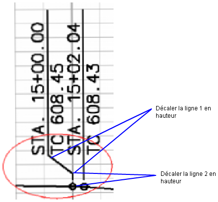

Utilisez les options de décalage de la hauteur de l'étiquette pour éviter les collisions d'étiquettes dans les bandes de données denses. Ces options de décalage sont disponibles par le biais des propriétés du dessin de profil en long ou de la palette de propriétés AutoCAD.
Décaler la ligne d'étiquette en hauteur
Le flux de travail suivant explique comment décaler les étiquettes de dessin de profil en long. Vous pouvez procéder de même pour configurer les étiquettes de dessin de profil en travers.
- Cliquez avec le bouton droit de la souris sur une étiquette de bande de données et choisissez Propriétés du dessin de profil en long.
- Dans la boîte de dialogue Propriétés du dessin de profil en long, cliquez sur l'onglet Bandes. Le cas échéant, spécifiez le paramètre Décaler les étiquettes.
- Spécifiez la hauteur des lignes de décalage.
OU
- Cliquez avec le bouton droit sur une étiquette de bande de données et choisissez Propriétés.
- Le cas échéant, dans la palette de propriétés AutoCAD, sous Décalage en cours, spécifiez les paramètres de l'étiquette de décalage.
