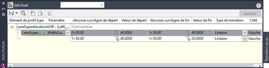

Utilisez la vue Panorama de la transition du projet 3D pour créer et modifier des transitions de projet 3D.
Lorsque vous sélectionnez la commande « Modifier la transition de projet 3D », la vue Panorama de la transition du projet 3D s’affiche et une invite apparaît sur la ligne de commande pour sélectionner l’élément de profil type auquel appliquer la transition.
Utilisez les invites de la ligne de commande pour sélectionner l’élément de profil type et le paramètre auxquels appliquer une transition, puis sélectionnez les abscisses curvilignes, les valeurs et le type de transition.
Vous pouvez également spécifier des valeurs dans la vue Panorama de la transition du projet 3D.
Lorsque vous sélectionnez une ligne dans la vue Panorama, la transition correspondante est mise en évidence avec des symboles bleus dans le dessin.
