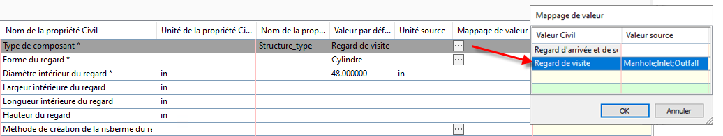

Mappage de valeur
Ouvre la boîte de dialogue Mappage de valeur, dans laquelle vous pouvez spécifier les valeurs Nom de la propriété source correspondant aux propriétés Civil 3D.
L’exemple suivant montre comment utiliser la boîte de dialogue Mappage de valeur afin de mapper les valeurs source d’un attribut « Structure_type » et de les importer dans Civil 3D en tant que regards de visite.
Les propriétés disponibles dans Civil 3D en tant que type de composant sont Regard d’arrivée et de sortie d’eau et Raccordement.
Si vous souhaitez importer des bouches d’égout, des arrivées d’eau et des exutoires en tant que types de composant de raccordement, vous pouvez configurer le mappage de valeur pour le type de composant. Si, par exemple, les valeurs d’attribut Bouche d’égout, Arrivée d’eau et Exutoire ont été spécifiées dans les données ArcGIS pour indiquer le type de regard, vous pouvez entrer ces valeurs dans la boîte de dialogue Mappage de valeur.
Vous pouvez inclure plusieurs valeurs en les séparant par un point-virgule. Par exemple, Bouche d’égout;Arrivée d’eau;Exutoire. Les entrées ne sont pas sensibles à la casse.
Remarque : Dans l’exemple ci-dessus, tous ces regards seront créés dans le dessin sous forme de regards de visite génériques (avec un type de regard défini sur <aucun>). Vous pouvez définir manuellement le type de regard à l’aide de la boîte de dialogue Propriétés du regard. Vous pouvez également utiliser la commande Faire correspondre les paramètres de regard de drainage pour assigner le type de regard et d’autres propriétés.
