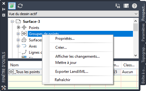

Vous pouvez afficher un menu contextuel pour tout ensemble ou tout élément dans l'arborescence. Pour ce faire, il suffit de cliquer dessus avec le bouton droit de la souris. Le menu contient des options qui s'appliquent à l'élément que vous avez sélectionné dans l'arborescence.
