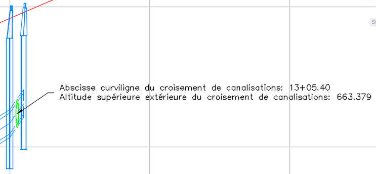

Etiquettes
Profil de croisement et utilisez le menu contextuel pour créer ou modifier un style d'étiquette. Plusieurs propriétés de croisement de canalisations sont disponibles dans la boîte de dialogue Editeur du composant de texte que vous pouvez utiliser pour étiqueter les informations d'abscisse curviligne et d'altitude du croisement de canalisations.
Ajouter une étiquette, puis sélectionnez Coupe de la totalité du réseau ou Coupe de pièce unique. Vous pouvez faire glisser l'étiquette de la canalisation en fonction de vos besoins, comme indiqué dans l'illustration suivante.
Si le croisement de canalisation est déplacé vers une autre abscisse curviligne le long de l'axe, l'étiquette sera mise à jour avec les nouvelles informations d'abscisse curviligne et d'altitude.

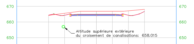

Etiquettes
Coupe de croisement et utilisez le menu contextuel pour créer ou modifier un style d'étiquette. Différentes propriétés sont disponibles dans la boîte de dialogue Editeur du composant de texte que vous pouvez utiliser pour étiqueter les informations d'altitude de la coupe de canalisation.
Ajouter des étiquettes, puis sélectionnez Coupe de la totalité du réseau ou Coupe de pièce unique. Vous pouvez faire glisser l'étiquette de la canalisation en fonction de vos besoins, comme indiqué dans l'illustration suivante.
Si le croisement de canalisation sous pression est déplacé vers une autre altitude, l'étiquette sera mise à jour avec les nouvelles informations.
