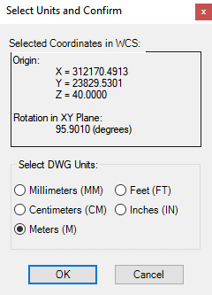

  2. Sélectionnez le point d’origine, puis un deuxième point à la même altitude. Notez que ces points doivent également être sélectionnés dans Revit dans le même ordre que dans Civil 3D.
  3. Dans la boîte de dialogue Sélectionner les unités et confirmer, sélectionnez les unités de dessin. Cliquez sur OK.
  4. Indiquez l’emplacement du fichier, puis cliquez sur Enregistrer.
