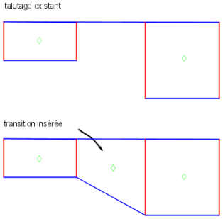

Ajoutez une transition pour remplir une aire entre deux talus existants ou pour créer un talus ayant des valeurs qui transitionnent.
Une transition correspond à une zone dans laquelle une fusion entre le talus de zones situées de chaque côté est effectuée (par exemple, de 3:1 à 2:1).
Il existe plusieurs moyens de créer des transitions :
- Vous pouvez sélectionner un emplacement dans un talus existant.
Transition insérée à l’intérieur d’un talus existant
- Vous pouvez sélectionner un emplacement entre deux talus existants. Le point de départ et l'extrémité de la transition dont définis par les lignes de projection existantes.
Transition insérée entre des talus
