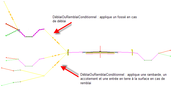

Un profil type contenant un ou plusieurs éléments de profil type conditionnels s'appelle un profil type conditionnel. Lorsqu'un profil type conditionnel se trouve dans votre dessin, les éléments de profil type spécifiés sont automatiquement appliqués aux abscisses curvilignes si les conditions sont remplies.
Par exemple, un profil type de projet 3D conditionnel peut contenir deux éléments de profil type DéblaiOuRemblaiConditionnel. Le premier élément de profil type DéblaiOuRemblaiConditionnel peut être configuré pour appliquer un élément de profil type Fossé en cas de déblai. Le deuxième élément de profil type DéblaiOuRemblaiConditionnel peut être configuré pour appliquer une rambarde, un accotement et une surface d'entrée en terre en cas de remblai. L'utilisation d'éléments de profil type conditionnels vous permet de réduire le nombre de profils type et de zones de projet 3D à gérer.
L'illustration suivante est un exemple de profil type contenant un élément de profil type DéblaiOuRemblaiConditionnel configuré pour appliquer un fossé en cas de déblai, et un autre élément de profil type DéblaiOuRemblaiConditionnel configuré pour appliquer une rambarde, un accotement et une surface d'entrée en terre en cas de remblai.
