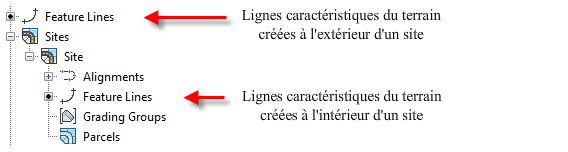

Les lignes caractéristiques peuvent se trouver en dehors d'un site ou dans un site.
Les lignes caractéristiques situées en dehors d'un site sont affichées dans un ensemble Lignes caractéristiques de niveau supérieur dans le Prospecteur. Les lignes caractéristiques situées à l'intérieur d'un site sont affichées dans l'ensemble Site dans le Prospecteur.
Un glyphe à points noirs indique une ligne caractéristique dans l'ensemble.
