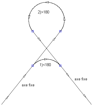

L'illustration suivante montre un raccord de type courbe libre entre deux droites fixes. Deux solutions sont possibles en fonction de l'angle décrit de la courbe :

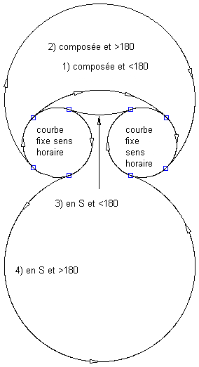

L'illustration suivante montre un raccord de type courbe libre entre deux courbes fixes dans le sens horaire :

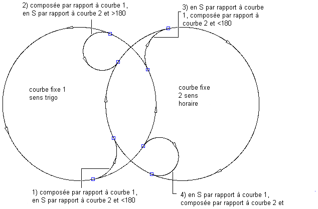

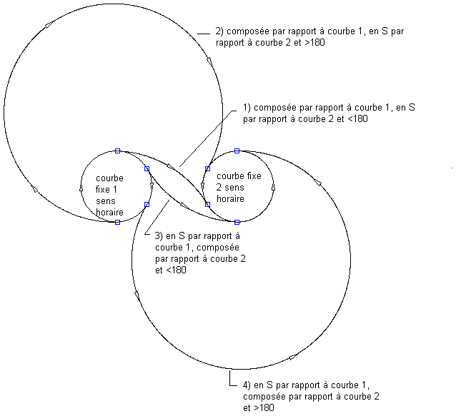

L'illustration suivante montre un raccord de type courbe libre entre une courbe fixe dans le sens horaire et une courbe fixe dans le sens trigonométrique :
L'illustration suivante montre un raccord de type courbe libre entre une courbe en chevauchement dans le sens horaire et une courbe dans le sens trigonométrique :

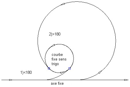

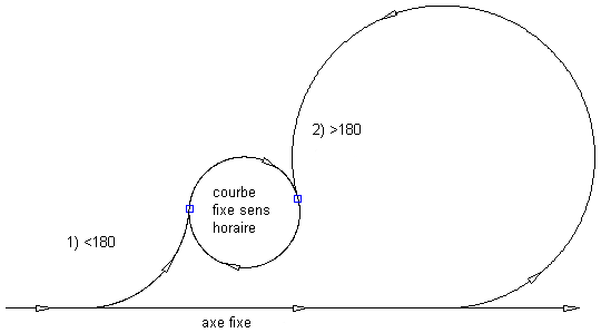

L'illustration suivante montre un raccord de type courbe libre entre une ligne et une courbe dans le sens horaire (à gauche), et d'un rayon spécifié :
L'illustration suivante montre un raccord de type courbe libre entre une ligne et une courbe dans le sens trigonométrique (à gauche), et d'un rayon spécifié :
