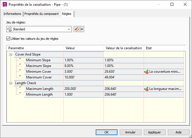

L'illustration ci-dessous est un exemple de l'onglet Règles sur une canalisation dans un dessin. Dans cet exemple, un texte descriptif de violation de règle est affiché pour les propriétés Couverture minimale et Longueur maximale de cette canalisation présentées dans la colonne Valeur de la canalisation, étant donné qu'elles violent les normes de conception spécifiées dans la colonne Valeur. Notez le texte descriptif se rapportant à la violation des règles qui s’affiche dans la colonne État.
