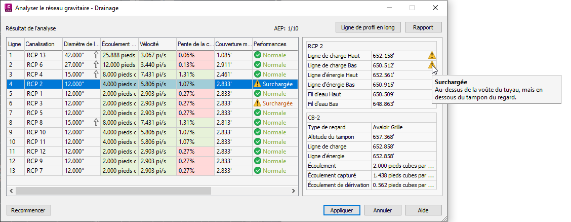

Cette page de la boîte de dialogue permet d’examiner les résultats de l’analyse et de les appliquer au réseau de canalisations.
Lorsque vous cliquez sur le bouton Analyser dans la boîte de dialogue Analyse du réseau gravitaire, la page Résultats s’ouvre.
Des indications visuelles et des info-bulles vous informent des résultats de l’analyse.
Lorsque vous sélectionnez une ligne dans le tableau des résultats, le panneau droit affiche des informations détaillées sur la canalisation et la structure de la ligne sélectionnée et la ligne correspondante est mise en surbrillance dans le dessin.
Vous pouvez accéder aux commandes pour effectuer un zoom et un panoramique, et sélectionner une ligne dans le dessin en cliquant avec le bouton droit de la souris sur la ligne, puis en choisissant une commande dans le menu contextuel. Sélectionner la ligne entraîne la sélection de la canalisation et de la structure.
Lorsque vous sélectionnez une ligne dans le tableau de résultats, elle est mise en surbrillance dans la vue en plan et dans le dessin de profil en long, et d’autres informations sont affichées dans la partie droite de la boîte de dialogue.

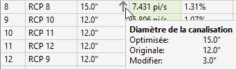

Si le type d’analyse Redimensionner les canalisations et réinitialiser les fils d’eau a été sélectionné dans la page Général et qu’un diamètre de canalisation a été redimensionné, cette colonne contiendra une flèche vers le haut ou la flèche vers le bas. Lorsque vous placez votre curseur sur la flèche, une info-bulle s’affiche pour expliquer la façon dont la canalisation a été redimensionnée.

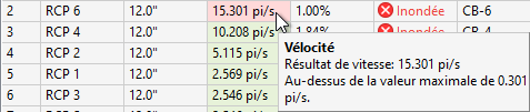

Si la vitesse est inférieure à la vitesse minimale ou supérieure à la vitesse maximale spécifiée dans les Paramètres, cette colonne est teintée en rouge. Lorsque vous placez le curseur de la souris sur la cellule, une info-bulle s’affiche et indique dans quelle mesure la vitesse est inférieure ou supérieure à la valeur minimale ou maximale.

Normale : la ligne de charge se situe sous l’altitude de la voûte de la canalisation.
Surchargée : la ligne de charge se situe au-dessus de l’altitude de la voûte de la canalisation, mais sous le tampon de la structure.
Inondée : la ligne de charge et/ou la ligne d’énergie sont situées au-dessus du tampon de la structure.
Cette colonne est disponible si l’option Calculer les lignes de charge et les lignes d’énergie a été sélectionnée sur la page Général.
Les détails sur les problèmes s’affichent sur le côté droit de la boîte de dialogue.

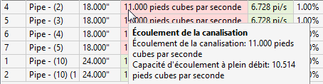

Lorsque vous sélectionnez une ligne dans le tableau de résultats, le panneau à droite affiche des informations détaillées sur la canalisation et le regard contenus dans la ligne sélectionnée. Les informations détaillées affichées dépendent des types d'analyse sélectionnés sur la page Général.
Permet d’afficher le montant total de l’écoulement dans la canalisation.

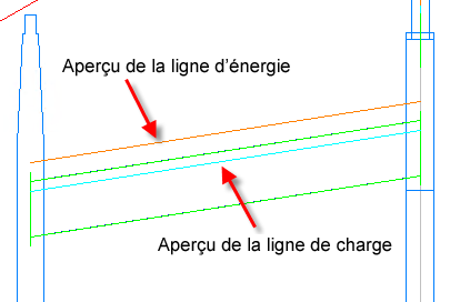

Vous pouvez effectuer un zoom et un panoramique sur un dessin de profil en long existant afin de voir un aperçu des modifications apportées à la ligne d’énergie, à la ligne de charge et aux canalisations. Les couleurs affichées dans un dessin de profil en long sont spécifiées sur la page Paramètres par défaut, à laquelle vous pouvez accéder depuis la page Général de la boîte de dialogue.
L’illustration ci-dessous présente le réseau de canalisations existant dans le dessin de profil en long.
L’illustration suivante présente l’apparence éventuelle des graphiques d’aperçu.
Dans l’aperçu, les profondeurs de structure ne sont pas ajustées, car elles sont connectées aux canalisations d’origine plutôt qu’aux canalisations redimensionnées. Cependant, lorsque les résultats sont appliqués au réseau de canalisations, les profondeurs de la structure sont ajustées afin de s’adapter à l’ajustement des canalisations, comme indiqué dans l’illustration suivante.
L’illustration suivante affiche un détail de la ligne d’énergie et de la ligne de charge dans l’aperçu.
