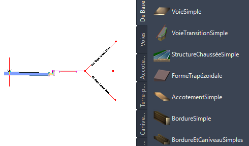

Profil type de route (à gauche) composé d'éléments de profil type présentés dans une palette d'outils (à droite)

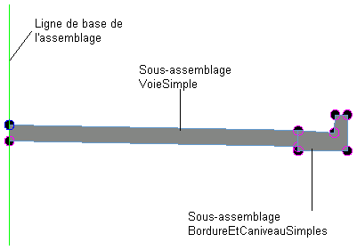

L'illustration suivante présente un objet profil type simple qui représente un côté (voie) d'une route à deux voies. Les objets élément de profil type intitulés VoieSimple et BordEtCaniveauSimples ont été ajoutés à un axe de ligne de base pour former une voie de circulation unique avec bordure et caniveau.
